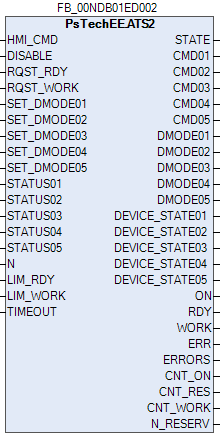

5.2.3.5.1.1. Алгоритм
Алгоритм позволяет:
включать заданное количество агрегатов. Увеличивать или уменьшать число включенных агрегатов.
назначать агрегат Рабочим, Резервным, а также выведенным  для временного исключения его из группы взаимно резервирующих агрегатов;
контролировать состояние АВР, осуществлять запрет ввода и команд АВР.
Автоматический ввод резерва предназначен для включения резервных механизмов. Выбор режима работы каждого механизма осуществляется вручную оператором. Для корректной работы АВР необходимо, чтобы был назначен рабочий и резервный механизм. АВР обеспечит включение резервного механизма при отключении рабочего, если будут соблюдены все технологические условия для его включения.
Агрегат, который назначен как "Выведенный", выводится из группы агрегатов. Включенный или отключенный он никак не влияет на работу оставшихся агрегатов.
Включенный агрегат можно назначить только «В работу» и в режим "Выведен".
STATE
Название
FAULT
Отказ АВР
Отказ АВР формируется, когда АВР сработал, однако резервный механизм не включился за заданное время TIMEOUT.
READY
АВР готов
АВР включен, нет запрета ввода, кол-во резервных механизмов >0, кол-во включенных механизмов равно количеству рабочих механизмов  и есть условия для ввода АВР (RQST_RDY = TRUE).
АВР готов, когда АВР включен, назначен рабочий и резервный механизм и резервный механизм готов к включению (нет ошибок, выключен, нет внешних запретов, нет входного сигнала DISBALE ).
ON
АВР включен
АВР включен, когда есть активная команда оператора на включение.
OFF
АВР отключен
Есть команда оператора ВЫКЛ.
WORKING
АВР сработал
АВР сработал, когда рабочий механизм отключился или есть требование срабатывания АВР (RQST_WORK).
