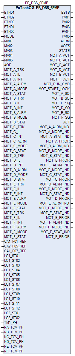

Технологический функциональный блок FB_DBS_6PMP выполнен на основе базового функционального блока PBS5C.
Данный типовой элемент описывает управление насосной станции, состоящей из 6 насосов.

Блок FB_DBS_6PMP реализует работу АВР насосной станции, состоящей из шести насосов, и может применяться с программными модулями:
     блоками моторов;
     программными модулями более высокого уровня.

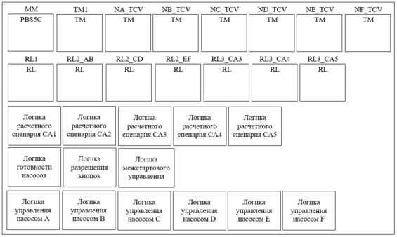

     Блок MM базового типа PBS5C используется для реализации переключения режимов РУЧН/КАСКАД DBS и подачи команд ПУСК /ОСТАНОВ DBS.
     Блок TM1 базового типа TM используется для реализации межстартового таймера.
     Блок NA_TCV базового типа TM используется для реализации таймера перекрытия насоса A.
     Блок NB_TCV базового типа TM используется для реализации таймера перекрытия насоса B.
     Блок NС_TCV базового типа TM используется для реализации таймера перекрытия насоса С.
     Блок ND_TCV базового типа TM используется для реализации таймера перекрытия насоса D.
     Блок NE_TCV базового типа TM используется для реализации таймера перекрытия насоса E.
     Блок NF_TCV базового типа TM используется для реализации таймера перекрытия насоса F.
     Блок RL1 базового типа RL используется для расчета количества требуемых насосов.
     Блок RL2_AB базового типа RL используется для расчета приоритета насосов A и B.
     Блок RL2_CD базового типа RL используется для расчета приоритета насосов C и D.
     Блок RL2_EF базового типа RL используется для расчета приоритета насосов E и F.
     Блок RL3_CA3 базового типа RL используется для расчета состояния насосов "Доступен".
     Блок RL3_CA4 базового типа RL используется для расчета состояния насосов "Доступен в работе".
     Блок RL3_CA5 базового типа RL используется для расчета состояния насосов "Доступен в работе" и "Недоступен".
     Подпрограмма логики расчетного сценария CA1 используется для обработки значения требуемого количества насосов.
     Подпрограмма логики расчетного сценария CA2 используется для обработки значения схемы АВР насосов.
     Подпрограмма логики расчетного сценария CA3 используется для расчета количества насосов с приоритетом "Доступно".
     Подпрограмма логики расчетного сценария CA4 используется для расчета количества насосов с приоритетом "Доступно в работе".
     Подпрограмма логики расчетного сценария CA5 используется для расчета количества насосов с приоритетом "Доступна работа" или "Недоступно".
     Подпрограмма логики готовности насосов используется для формирования признаков готовности насосов.
     Подпрограмма логики разрешения кнопок используется для управления разрешением/запретом работы кнопок лицевой панели блока MM.
     Подпрограмма логики межстартового управления  используется для реализации межстартового алгоритма.
     Подпрограмма логики управления насосом A представляет собой пошаговую программу, реализующую алгоритм формирования команд пуска/останова насоса A.
     Подпрограмма логики управления насосом B представляет собой пошаговую программу, реализующую алгоритм формирования команд пуска/останова насоса B.
     Подпрограмма логики управления насосом С представляет собой пошаговую программу, реализующую алгоритм формирования команд пуска/останова насоса С.
     Подпрограмма логики управления насосом D представляет собой пошаговую программу, реализующую алгоритм формирования команд пуска/останова насоса D.
     Подпрограмма логики управления насосом E представляет собой пошаговую программу, реализующую алгоритм формирования команд пуска/останова насоса E.
     Подпрограмма логики управления насосом F представляет собой пошаговую программу, реализующую алгоритм формирования команд пуска/останова насоса F.
