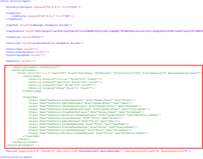

4.3.2.1. Astra.HMI.SystemLogViewer. Исключение на GetWriter()
В приложении Astra.HMI.SystemLogViewer ошибка "Не удалось отправить сообщение потребителю (сработало исключение на GetWriter())." фиксируется, если аудит Security не используется, но не отключен в настройках.
Для устранения данной ошибки следует настроить аудит безопасности.
Если в проекте АСУТП не предполагается использование аудита безопасности, следует закомментировать, либо удалить полностью блок AuditLogConsumers с настройкой аудита в файле astra.security.agent.xml.
После изменения настройки необходимо перезапустить службу astra.security.agent.
