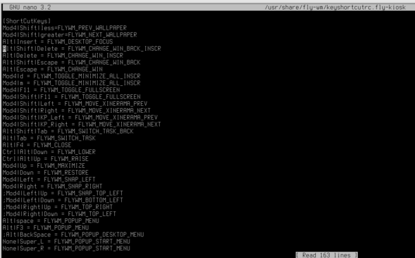

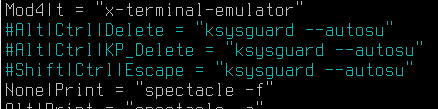

6. Для отключения сочетаний клавиш в режиме киоска выполните команду:
sudo nano /usr/share/fly-wm/keyshortcutrc.fly-kiosk
У вас откроется графический редактор с сочетаниями клавиш
7. Удалите или закомментируйте сочетания клавиш, которые вы хотите заблокировать и сохраните файл.

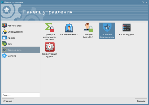

8. Откройте панель управления.

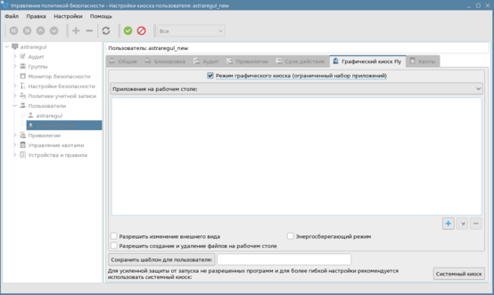

9. Перейдите в группу "Безопасность". Откройте раздел "Политика безопасности", режим графического киоска.

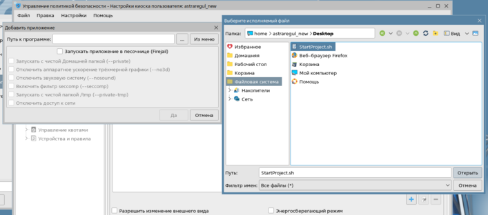

10. Выберите пользователя для режима киоска, перейдите во вкладку "Графический киоск Fly" и отметьте режим графического киоска.
11. Добавьте созданный скрипт, который будет запускаться в киоске. Для этого нажмите кнопку "+", далее на кнопку "многоточие" и выберите путь до скрипта в папке пользователя с ограниченными правами и нажмите кнопку "Открыть".

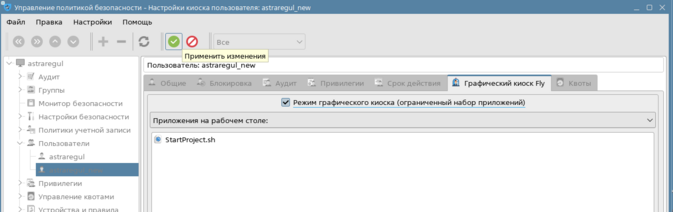

12. При открытии окна с предупреждениями нажмите кнопку "Да".
13. Сохраните настройки нажав кнопку "Применить изменения" и перезапустите компьютер.

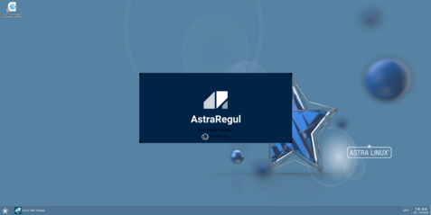

14. Войдете под пользователем, который был выбран для режима киоска. Файл скрипта будет расположен на рабочем столе. Запустите его двойным нажатием левой кнопкой мыши.
В режиме киоска недоступны команды, которые были удалены или закомментированы в файле "keyshortcutrc.fly-kiosk".
