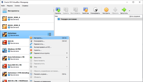

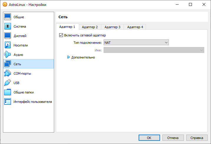

1. Откройте Oracle VM VirtualBox Менеджер, нажмите правой кнопкой мыши по ВМ на базе ОС AstraLinux и выберите "Настроить...".

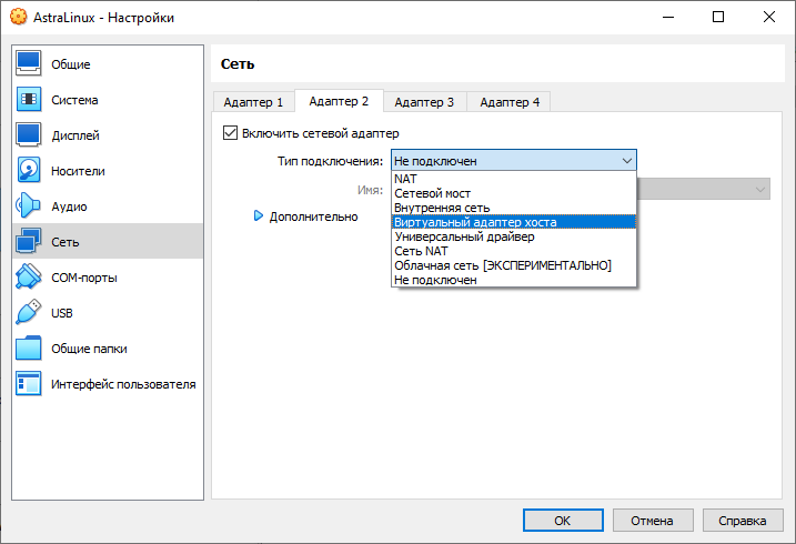

2. Перейдите в раздел "Сеть".
3. Перейдите на вкладку "Адаптер 2". Установите флаг "Включить сетевой адаптер". В выпадающем списке в поле "Тип подключения" выберите "Виртуальный адаптер хоста".

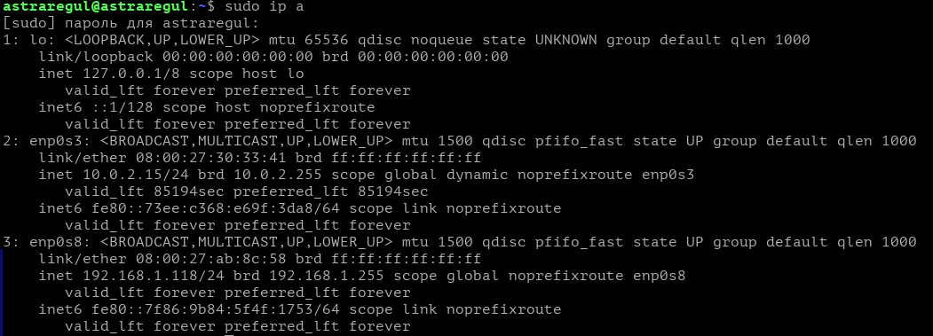

4. Запустите ВМ, авторизуйтесь и откройте терминал Fly. В терминале введите команду:
ip a
Необходимо посмотреть ip адрес сетевого адаптера (enp0s8).

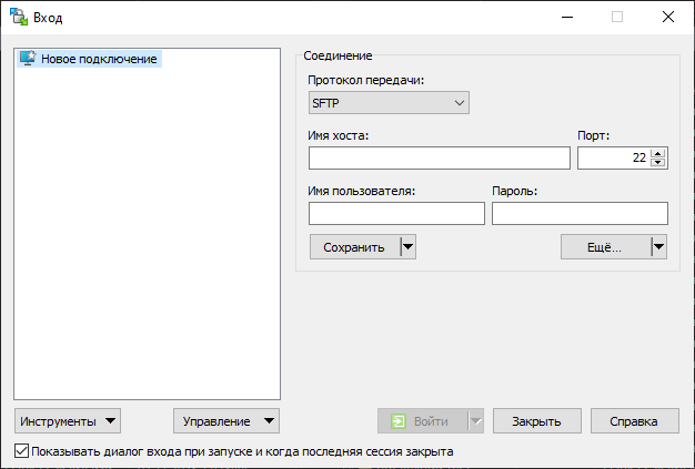

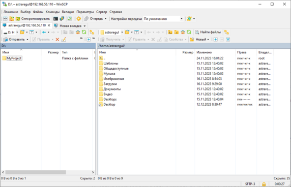

5. Для подключения к ВМ откройте "WinSCP". Откроется окно с вводом данных для подключения.

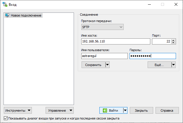

6. В поле "Имя хоста" укажите IP адрес виртуальной машины, значение в поле "Порт" оставить без изменений. В поле "Имя пользователя" введите имя пользователя. В поле "Пароль" укажите пароль пользователя. Нажмите кнопку "Войти".

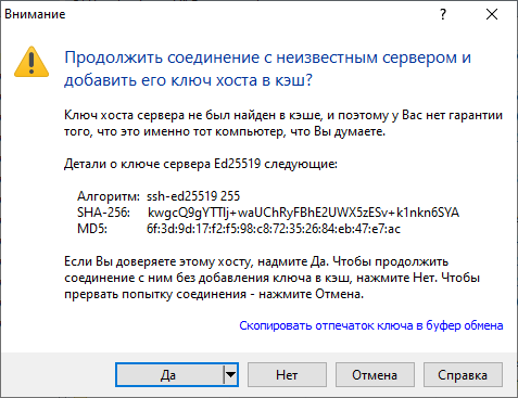

7. При первом подключении откроется окно с предупреждением о продолжении соединения с неизвестным сервером. Нажмите "Да".
8. После подключения, в правой части окна "WinSCP" отображаются файлы и директории, находящиеся на ВМ. В левой части - файлы и директории ПК, с которого произведено подключение.
