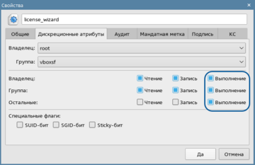

Необходимо установить права на запуск в свойствах исполняемого файла license_wizard.
