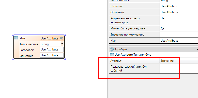

 1. Создайте тип атрибута в Пространстве имен Attributes.
 2. Добавьте созданному типу атрибут «Пользовательский атрибут событий».

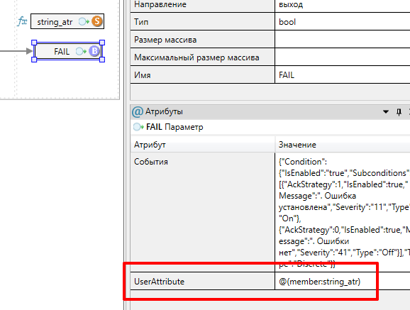

 3. Сигналу-источнику события добавьте созданный тип атрибута, в качестве значения атрибута укажите @(member:string_atr). Данная запись в значении атрибута – это ссылка на значение сигнала string_atr в том же объекте, что и сигнал, генерирующий событие. Сигнал string_atr имеет вычисляемое значение.

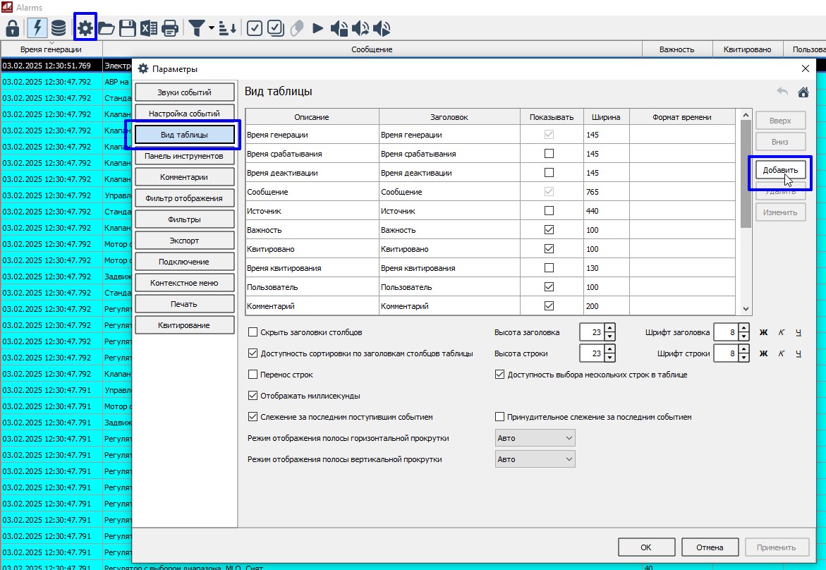

4. Откройте Astra.HMI.Alarms в качестве отдельного приложения или встроенного компонента в проекте Astra.HMI. и перейдите в окно Параметры -> Вид таблицы -> Добавить.
5. В открывшемся окне "Новый столбец" в поле Идентификатор впишите имя созданного типа атрибута, укажите тип пользовательского атрибута и описание.

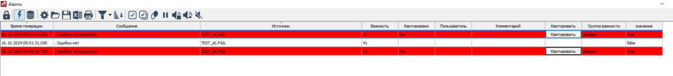

6. Сгенерируйте события по данному булевому сигналу и в добавленном поле отображается динамическое значение пользовательского атрибута.
