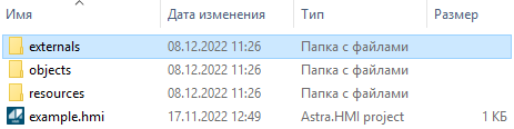

1. Создайте в папке своего проекта папку externals, в которой нужно размещать файлы всех подключаемых внешних модулей.

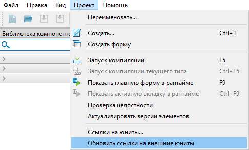

4. Перейдите в меню Проект и выберите команду Обновить ссылки на внешние юниты.

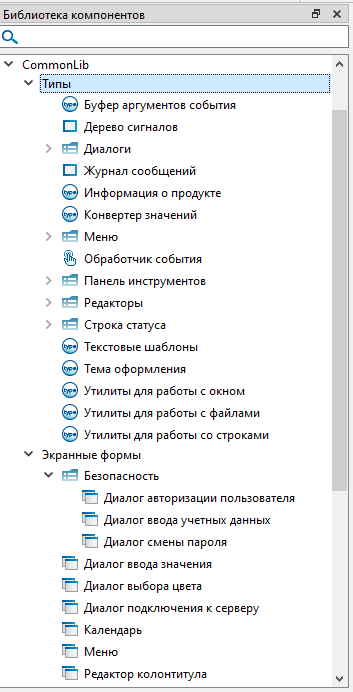

В результате в библиотеке компонентов проекта появится внешний модуль, содержащий компоненты расширения.
Чтобы приступить к работе, перетяните компонент на форму или вызовите из обработчика какого-либо события.
