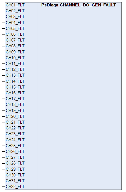

5.3.1.12. CHANNEL_DO_GEN_FAULT | ОБОБЩЕННАЯ ОШИБКА ПО КАНАЛАМ МОДУЛЯ DO
Данная структура описывает обобщенные ошибки по каналам модуля и служит для отображения обобщенной ошибки по каждому каналу модуля DO 32 041.
Формирование сигнала обобщенной ошибки на каждом канале происходит в следующих случаях:
Установка флага аппаратной ошибки модуля;
Отсутствие внешнего питания на модуле по 1 или 2 шине;
Зафиксирован обрыв на канале модуля;
Зафиксирована перегрузка на канале модуля;
Зафиксировано перенапряжение на канале модуля.
Параметры
CH01_FLT...CH32_FLT
BIT
Обобщенная ошибка на 1...32 канале
