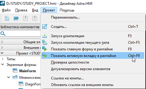

4. Откройте проект в режиме дизайнера и выполните команду "Обновить ссылки на внешние юниты" во вкладке "Проект".

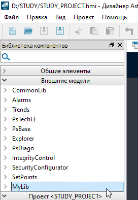

5. Раскройте вкладку "Внешние модули" и убедитесь, что созданная вами библиотека стала отображаться в списке.
6. Раскройте вкладку MyLib, затем перейдите во вкладку "Типы" и добавьте не мнемосхему путем перетаскивания библиотечный тип "AI1".

8. Запустите активную вкладку в режим исполнения при помощи команды "Показать активную вкладку в рантайме" из вкладки "Проект".
