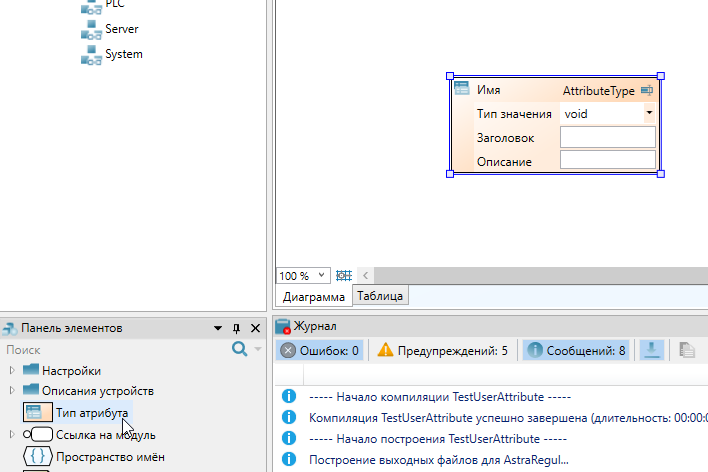

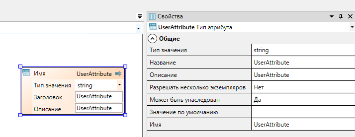

1. Откройте проект Astra.AStudio и создайте тип атрибута из панели элементов.
2. Заполните свойства у созданного типа атрибута, задайте имя, например, UserAttribute.

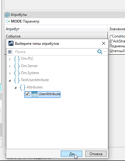

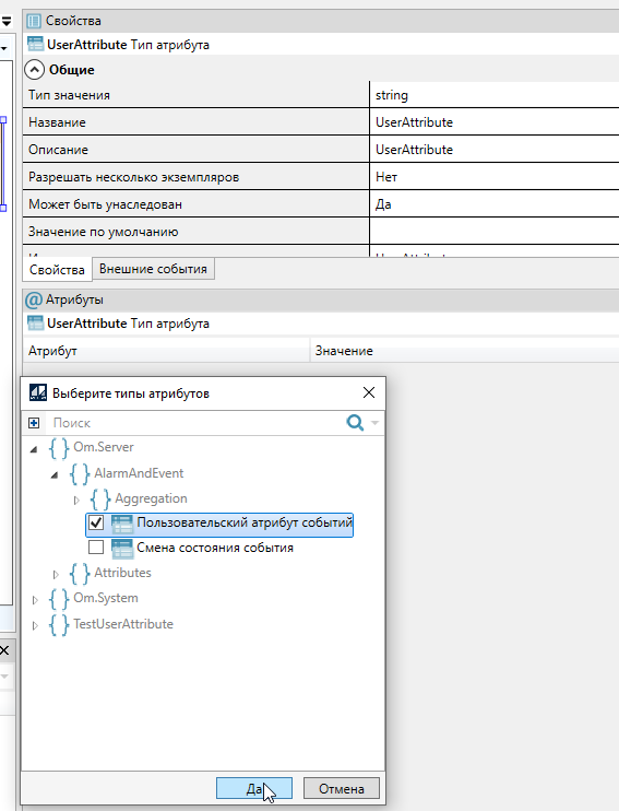

3. Во вкладке "Атрибуты" при помощи контекстного меню добавьте атрибут "Пользовательский атрибут событий".

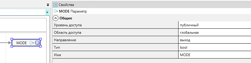

4. Перейдите к библиотечному типу AI1 в представление IOS_View и выделите параметр MODE.
5. Перейдите на вкладку "Атрибуты" и добавьте пользовательский атрибут с помощью контекстного меню.

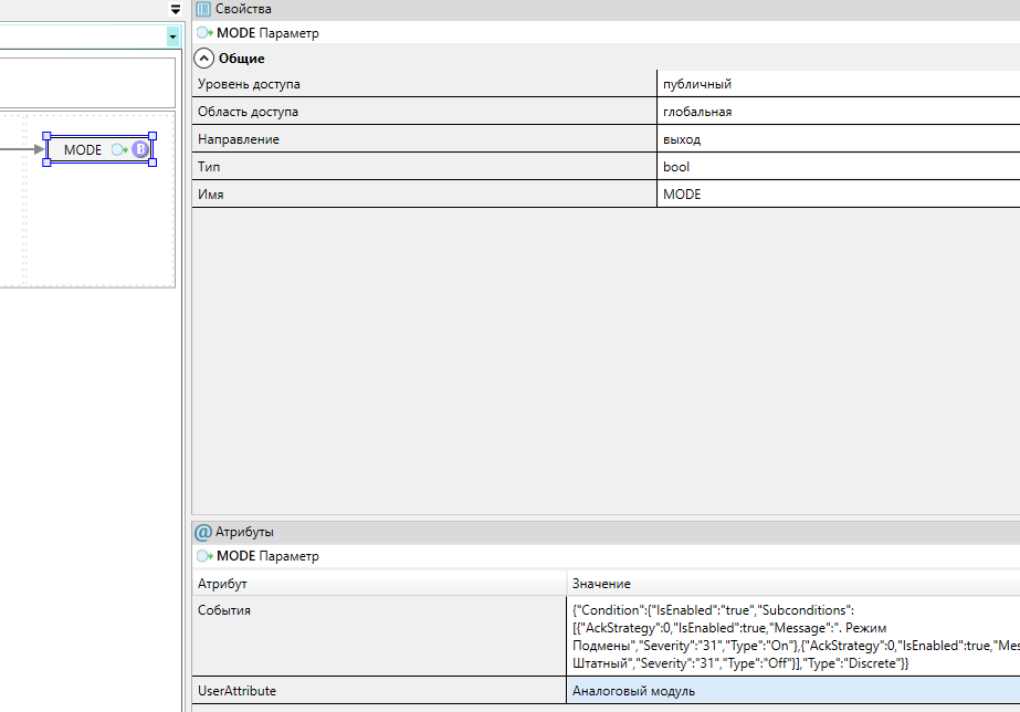

6. Задайте значение "Аналоговый модуль" созданному атрибуту.

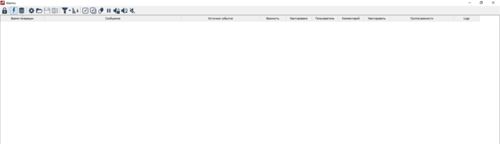

7. После применения конфигурации проекта на Astra.Server, в которой используется данный библиотечный тип AI1, откройте Astra.HMI.Alarms.

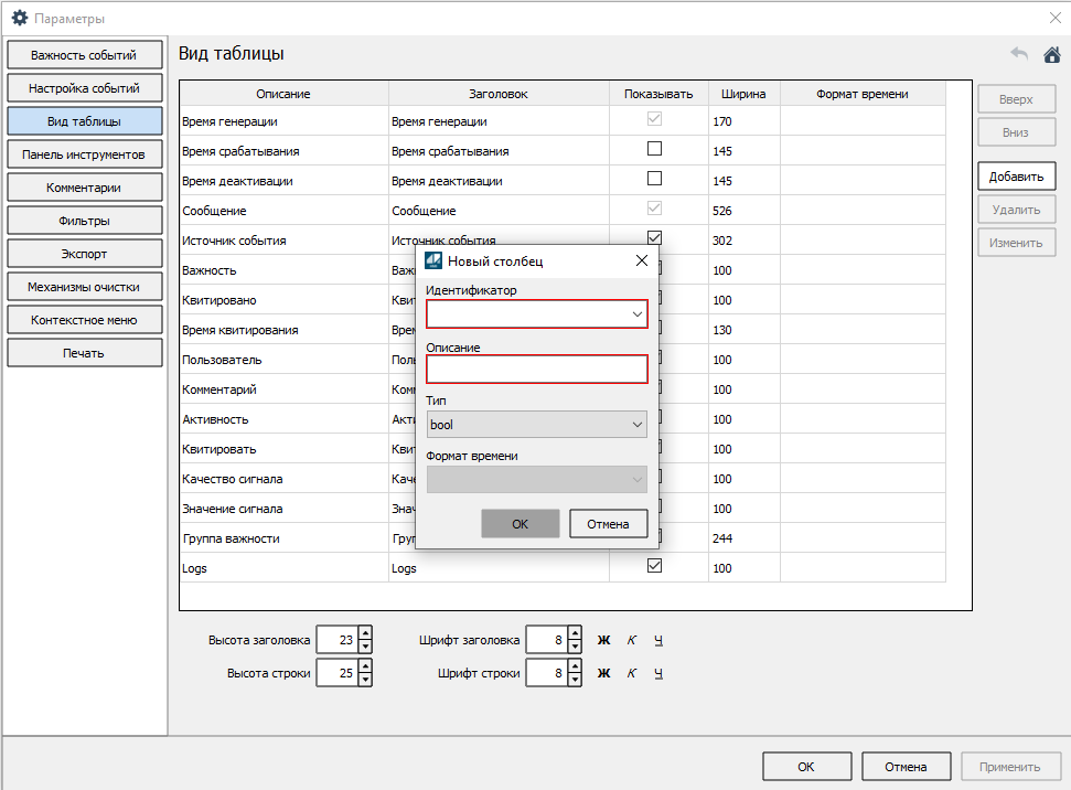

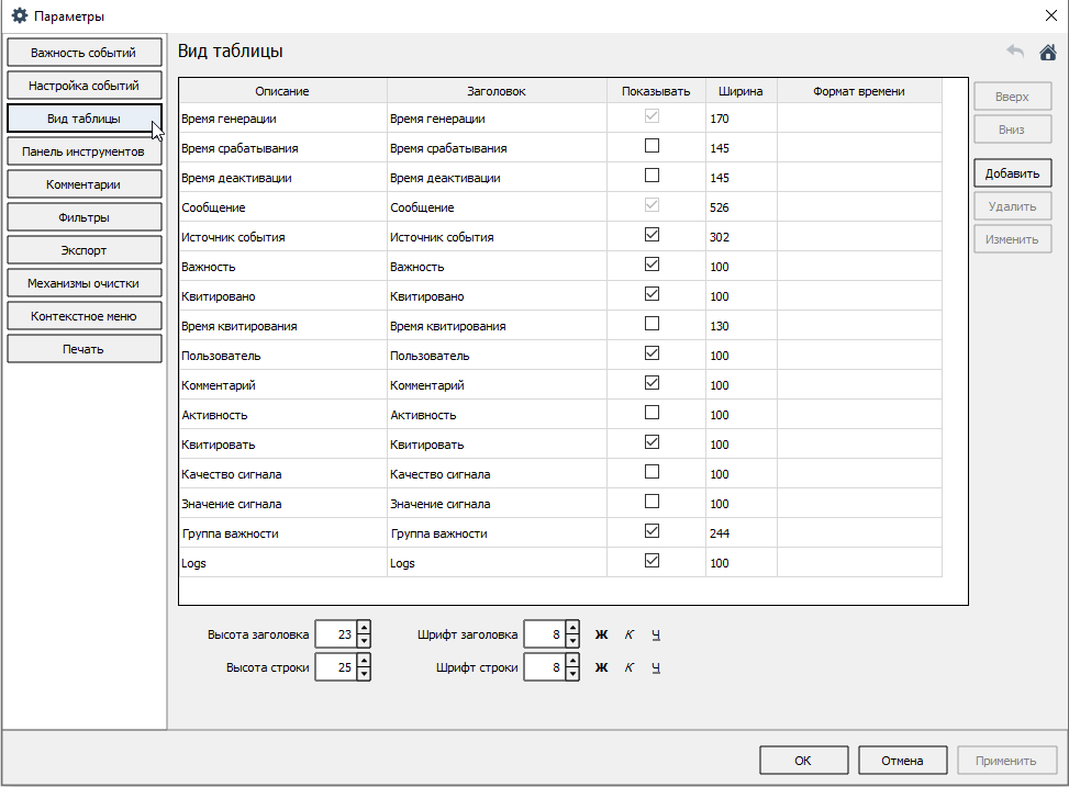

8. Откройте окно "Параметры" нажав на кнопку Параметры на панели инструментов.
9. В открывшемся окне перейдите на вкладку "Вид таблицы".
10. В правой части окна выберите кнопку "Добавить".

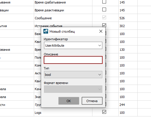

11. В открывшемся диалоговом окне в столбце "Идентификатор" введите имя пользовательского атрибута, например, UserAttribute.
12. В поле "Описание" введите описание атрибута, например, Тип модуля.
13. Из выпадающего списка выберите тип пользовательского атрибута типа string. И нажмите кнопку ОК.

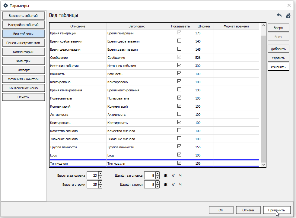

14. Определите ширину и порядок расположения пользовательского столбца и нажмите кнопку "Применить".

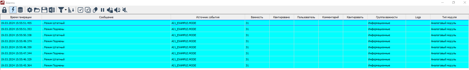

15. Теперь, при генерации события по параметру MODE в столбце "Тип ошибки" будет отображаться значение пользовательского атрибута UserAttribute.
Таким образом, можно создавать собственные пользовательские столбцы и добавлять их в журнал событий.
