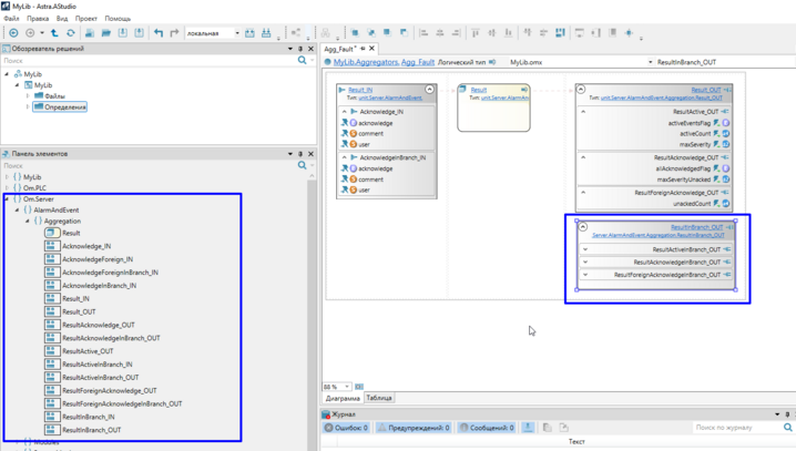

1. Для этого перейдите в тип агрегатора Fault и перетащите на область "Диаграмма" сокет ResultInBranch_OUT из набора Om.Server.AlarmAndEvent.Aggregation.

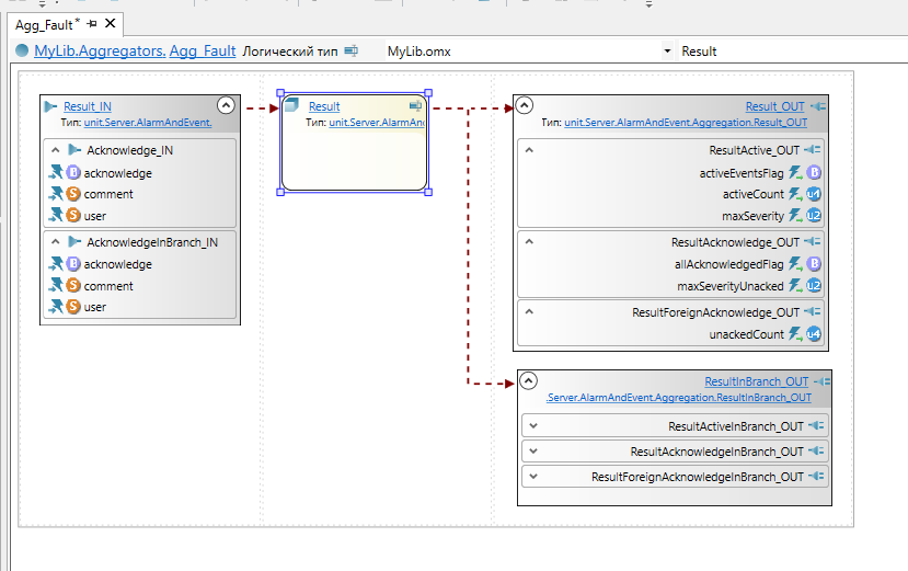

2. Проведите служебную связь от логического объекта Result к сокету ResultInBranchOUT.
Добавление результатов агрегации событий по ветке завершено. При необходимости, аналогичным образом, можно добавить результаты агрегации событий по ветке и для других типов агрегаторов.
