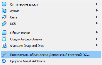

Чтобы после установки и обновления ОС заработали буферы обмена и передача данных на виртуальную машину, необходимо установить "Гостевые дополнения".
1. Зайдите в меню "Устройства" и выберите "Подключить образ диска Дополнений гостевой ОС...".

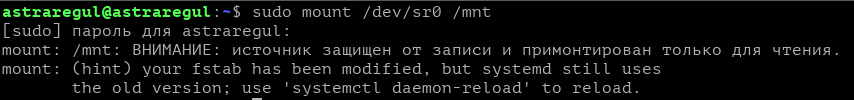

2. Смонтируйте данный диск, выполнив команду:
sudo mount /dev/sr0 /mnt

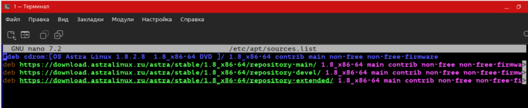

3. Откройте файл со списком ссылок на репозитории, выполнив команду:
sudo nano /etc/apt/sources.list
4. Закомментируйте репозитоий "cdrom" и раскомментируйте оставшиеся интернет репозитории.

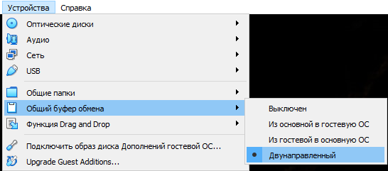

9. Включите буфер обмена. Для этого зайдите в меню "Устройства" → "Общий буфер обмена" и выберите "Двунаправленный".

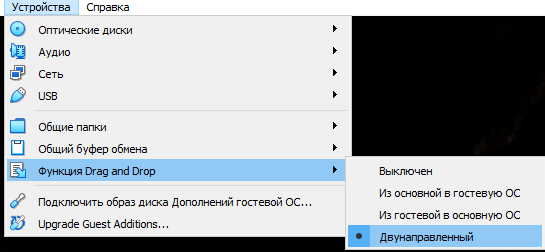

10. Включите передачу данных. Для этого зайдите в меню "Устройства" → "Функция Drag and Drop" и выберите "Двунаправленный".
