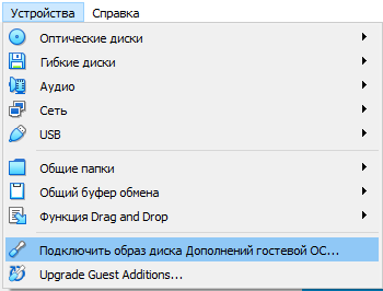

1. Зайдите в меню "Устройства" и выберите "Подключить образ диска Дополнений гостевой ОС...".

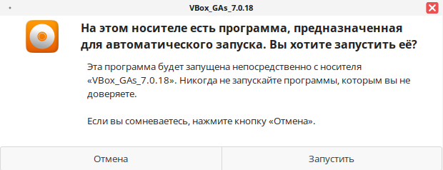

2. Откроется окно с предупреждением о подключении диска. Нажмите кнопку "ОК".
3. Нажмите кнопку "Запустить".

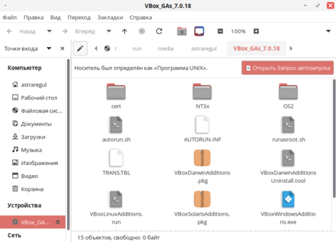

Если окно с предупреждением не отобразилось, то откройте диск на рабочем столе и нажмите кнопку "Открыть Запрос автозапуска".

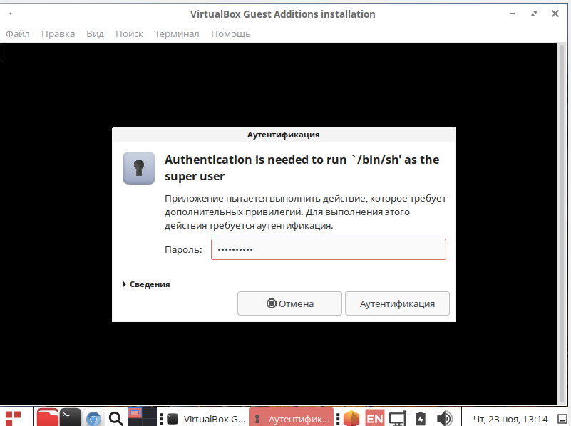

4. В окне "Аутентификация" введите пароль администратора и нажмите кнопку "Аутентификация".

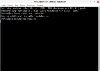

5. Ожидайте окончания процесса установки.
6. Мастер установки предложит закрыть окно. Подтвердите нажав клавишу "Enter" и перезагрузите ВМ.

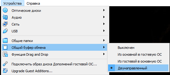

7. Включите буфер обмена. Для этого зайдите в меню "Устройства" → "Общий буфер обмена" и выберите "Двунаправленный".

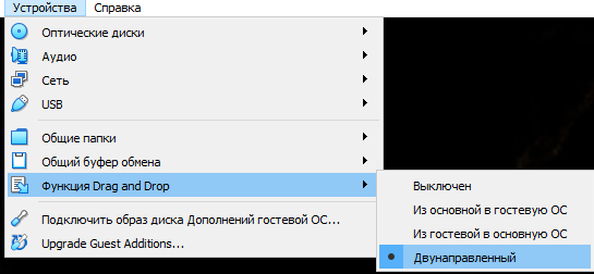

8. Включите передачу данных. Для этого зайдите в меню "Устройства" → "Функция Drag and Drop" и выберите "Двунаправленный".
