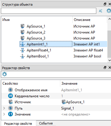

Для обеспечения совместимости типов и оптимального распределения ресурсов при взаимодействии с сигналами источника данных, необходимо учитывать тип сигнала на сервере. Каждому типу сигнала на сервере соответствует отдельный компонент "Элемент AP <type>", где <type> - тип сигнала на сервере. Если тип сигнала на сервере не известен, используйте универсальный компонент "Элемент AP", который оперирует универсальным типом данных "variant". После определения типов сигналов добавьте нужное количество компонентов "Элемент AP <type>" на экранную форму из расчета один сигнал – один элемент AP. Компонент невизуальный и виден только в области "Структура объекта".
Чтобы компонент "Элемент AP <type>" мог взаимодействовать с конкретным сигналом источника данных, настройте минимальный набор его свойств: Источник и Путь.
