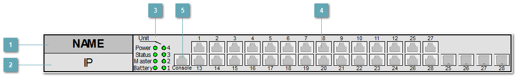

5.3.4.1.3.2. ELTEX_MES1124MB
 NAME
 IP
 Индикаторы
Состояние модуля
Power
Авария как минимум одного из вторичных источников питания.
Питание выключено
Master
Status
Нормальная работа устройства
Мигание
Загрузка устройства. Не назначен IP-адрес ни на один из интерфейсов
Отказ управляющей или коммутирующей части устройства
Battery
АКБ подключена, питание в норме
Мигание
АКБ заряжается
Основное питание отключено, АКБ разряжается
Мигание
Низкий уровень заряда АКБ
АКБ отключена
Мигание
Авария РТБ (расцепителя тока батареи)
Unit
Индикатор номера устройства в стеке.
Коммутатор работает в автономном режиме без стекирования
Наличие соединения через порт
Порт не включен
 Порт CONSOLE
Порт не включен
