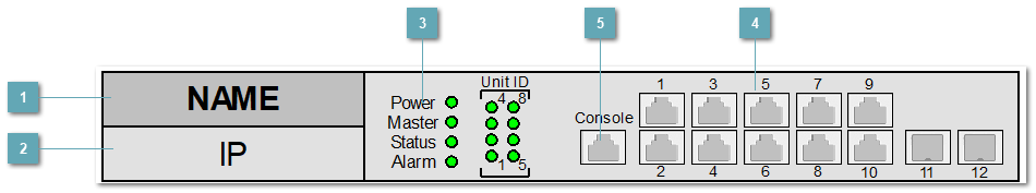

5.3.4.1.3.18. ELTEX_MES2308P
 NAME
 IP
 Индикаторы
Состояние модуля
Power
Мигает
Отсутствие первичного питания от основного источника (при питании устройства от резервного источника)
Питание выключено
Alarm
Мигает
Нагрузка РоЕ выше настройки usage-threshold
Критическая ошибка в работе РоЕ, приведшая к отключению РоЕ на всех портах либо отказ одного или более вентиляторов
Нагрузка РоЕ ниже настройки usage-threshold
Status
Нормальная работа устройства
Мигание
Загрузка устройства. Не назначен IP-адрес ни на один из интерфейсов, либо в стеке не обнаружен мастер
Отказ одного или более вентиляторов, или авария PoE
Master
Unit ID
Индикатор номера устройства в стеке
Коммутатор работает в автономном режиме без стекирования
 Индикаторы портов коммутатора 1-12
Наличие соединения через порт
Порт не включен
 Порт CONSOLE
Порт не включен
