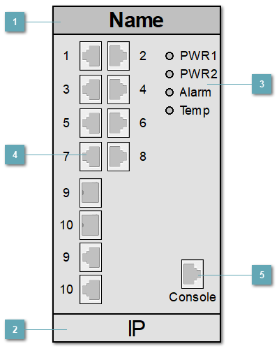

5.3.4.1.2.4. ELTEX_MES3510P
 NAME
 IP
 Индикаторы
Состояние модуля
PWR1, PWR2
Питание выключено
Alarm
Мигание
Нагрузка РоЕ выше настройки usage-threshold
Критическая ошибка в работе РоЕ, приведшая к отключению РоЕ на всех портах либо отказ одного или более вентиляторов
Нагрузка РоЕ ниже настройки usage-threshold
Temp
Температура выше нормы
Температура в норме
Наличие соединения через порт
Порт не включен
 Порт CONSOLE
Порт не включен
