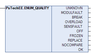

ENUM_QUALITY | КАЧЕСТВО СИГНАЛА
Перечисление ENUM_QUALITY описывает качество сигнала и является обязательным параметром для каждого входного сигнала. ENUM_QUALITY принимает целочисленное значение и позволяет оценить степень достоверности входного сигнала для отработки в алгоритмах:
ENUM_QUALITY < 6 - плохое качество сигнала,
ENUM_QUALITY ≥ 6 - неплохое качество сигнала.
