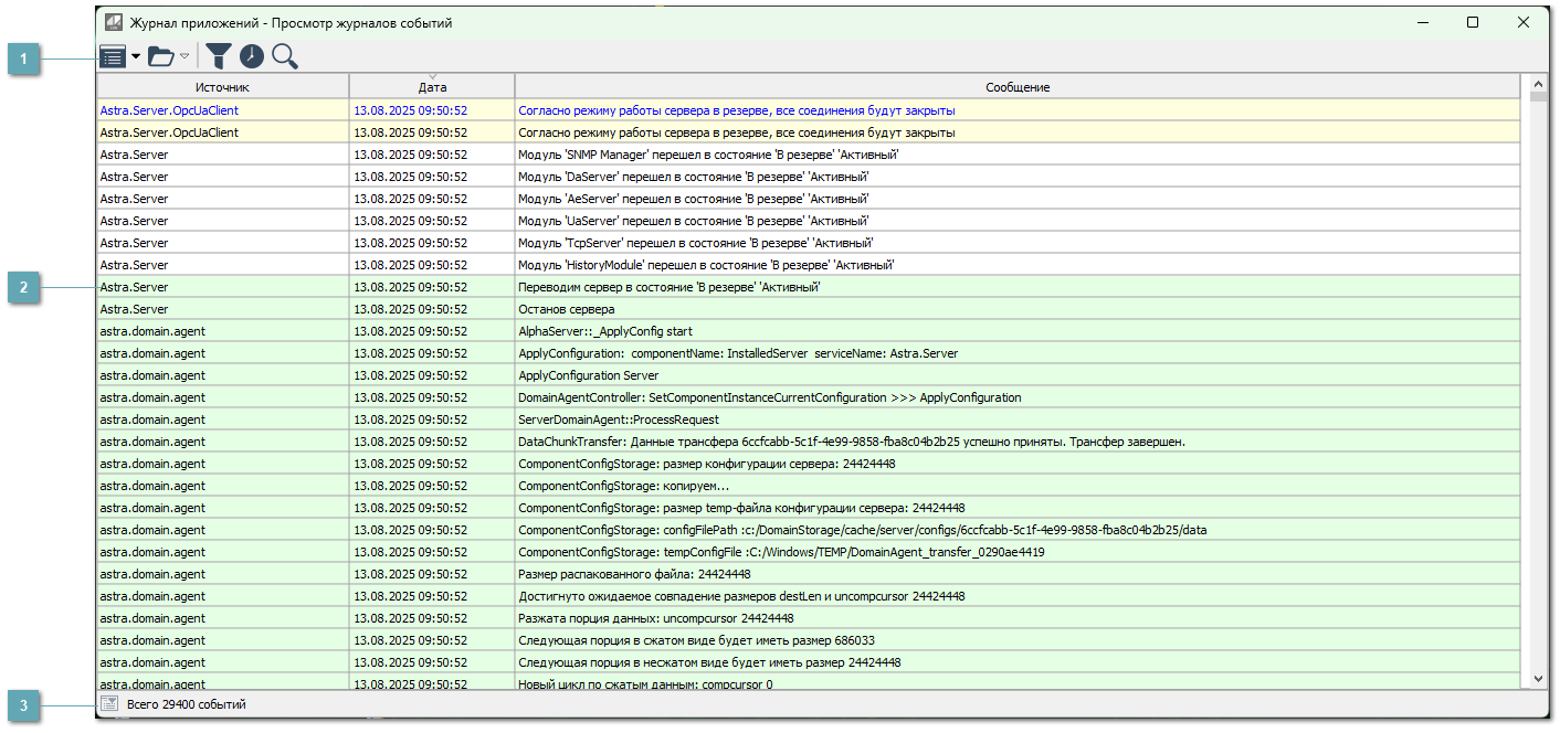

Панель инструментов
1. Панель инструментов
Содержит функциональные кнопки. Чтобы отобразить/скрыть панель инструментов, нажмите сочетание горячих клавиш Ctrl + T.
Журнал событий
Строка состояния
Чтобы отобразить/скрыть строку состояния, нажмите сочетание горячих клавиш Ctrl + S.

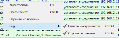

Отображение панели инструментов и строки состояния
Отобразить/скрыть панель инструментов и строку состояния также можно через контекстное меню журнала событий:
1. Выберите Вид. Откроется дополнительное меню.
2. В появившемся меню выберите инструмент, который необходимо отобразить или скрыть.
