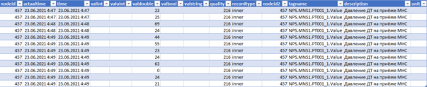

1. Запрос на получение истории изменения значений сигнала "NPS.MNS1.PT001_1.Value".
SELECT * FROM nodes_history h JOIN nodes n ON n.NodeId=h.NodeId WHERE n.TagName='NPS.MNS1.PT001_1.Value'
Результат запроса в MS Excel (значения сигнала отображаются в столбце "valdouble"):

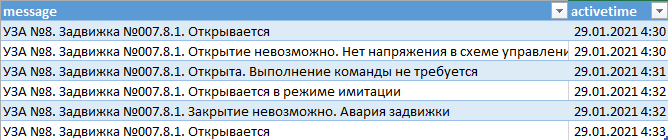

4. Для получения истории изменений состояний задвижки "ZDV_007_8_1" за промежуток времени с 04:30 до 04:50 29 января 2021 года создайте запрос с выборкой по столбцам "Сообщение" и "Время возникновения события":
SELECT message, activetime FROM event_history eh WHERE (eh.source='NPS.UZA8.ZDV_007_8_1.Msgs') AND (eh.time BETWEEN '2021-01-29 04:30' AND '2021-01-29 04:50')
Результат запроса в MS Excel:
