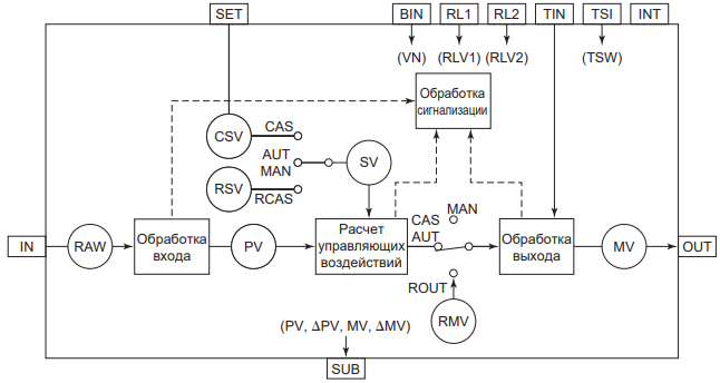

На рисунке ниже представлена общая функциональная блок-схема блоков регуляторного управления:
IN – вход;
SET – вход задания;
BIN – вход скомпенсированного сигнала;
RLn – вход сигнала сброса;
TIN – вход отслеживания;
TSI – вход переключателя отслеживания;
INT – вход переключателя блокировки;
SUB – вспомогательный выход;
OUT – выход;
RAW – необработанный (исходный) входной сигнал;
PV – переменная процесса;
SV – значение задания;
CSV – значение задания при каскадном управлении;
RSV – внешнее задание;
VN – скомпенсированный входной сигнал;
RMV – значение внешнего управляющего выхода (внешний управляющий выход);
RLVn – сигнал сброса;
MV – значение управляющего выхода (управляющий выход);
TSW – переключатель отслеживания;
