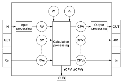

Функциональная блок-схема блоков вычислений
IN – входная клемма основного входа;
Qn – входная клемма вспомогательного входа;
RV – значение расчетного входа;
RVn – значение расчетного входа;
Pn – настроечный параметр;
OUT – выходная клемма основного выхода;
Jn – выходная клемма вспомогательного выхода;
CPV – значение расчетного выхода;
CPVn – значение расчетного выхода;
SUB – дополнительный выход.
Все блоки вычислений выполняют следующие три функции обработки:
Обработка входа. Блок принимает сигнал от входной клеммы и преобразует его в расчетное входное значение RV.
Обработка вычислений. Блок использует расчетное входное значение RV для выполнения вычислений и затем выводит результат в виде расчетного выходного значения CPV.
Обработка выхода. Блок использует расчетное выходное значение CPV и выводит результат расчета в виде выходного сигнала на выходную клемму.
