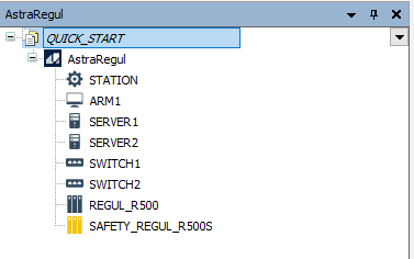

Должна получиться следующая топология сети:

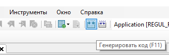

После того как все устройства в топологии были сконфигурированы, нажмите кнопку "Генерировать код(F11)".
Если в проекте несколько Target-устройств, можно генерировать код с помощью кнопки "Компилировать все".

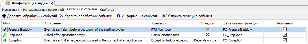

Системные функции
В папке "01_Системные функции" автоматически генерируются функции, которые вызываются при возникновении системных событий:
Exception – событие, срабатывающее при исключении;
PrepareShutdown – событие, срабатывающее перед выключением ПЛК;
StopDone – событие, срабатывающее при переходе в режим "Стоп".
Во всех функциях сбрасываются флаги, которые отвечают за передачу данных на сервер ввода/вывода, тем самым сервер получает информацию, что ПЛК недоступен для опроса.
