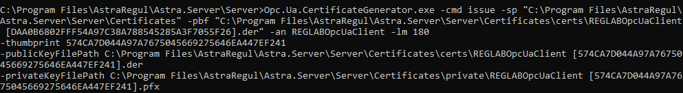

Сертификат можно обновить, если в командной строке выполнить команду:
Opc.Ua.CertificateGenerator.exe -cmd issue -sp [путь_к_папке_сертификатов] -pbf [путь_к_файлу_обновляемого_сертификата] -ikf [путь_к_файлу_приватного_ключа_обновляемого_сертификата] -an [имя_приложения] -lm [срок_действия_сертификата_в_месяцах].
В результате будут сгенерированы ключ и сертификат со скопированными в него DN и SAN обновляемого сертификата и с указанным в -lm сроком действия.
