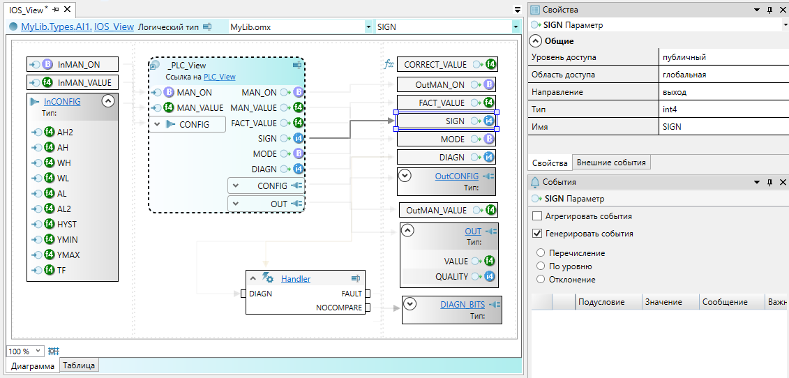

1. Выберите параметр "SIGN", при изменении значений которого будут генерироваться события, и в окне "События" установите флаг "Генерировать события".
Если вкладка "События" не отображается, выберите команду в главном меню "Вид -> События".

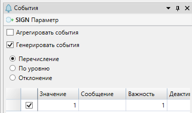

2. В окне "События" выберите тип генерации событий "Перечисление".
Если флаг не установлен, события в объекте генерироваться не будут.
Доступные типы условий зависят от типа сигнала.

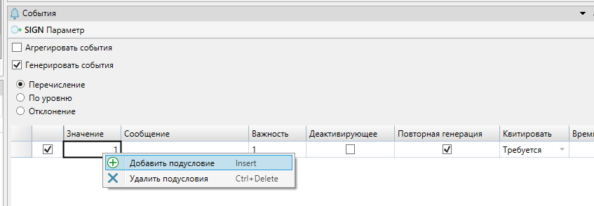

3. Укажите параметры подусловий события. Чтобы добавить подусловие, в контекстном меню выберите команду "Добавить подусловие" (горячая клавиша «Insert»).

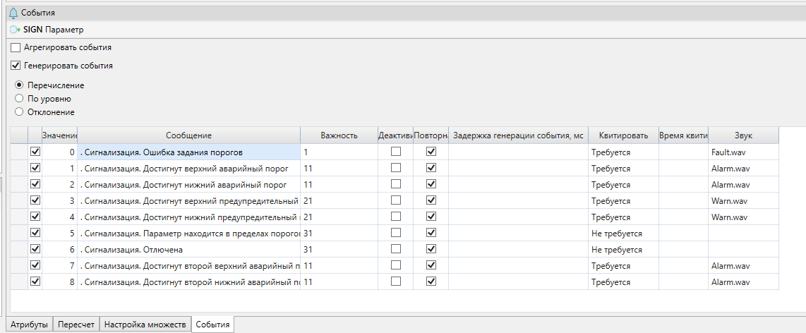

4. Добавьте следующие подусловия и заполните таблицу:
Заголовок столбца
Значение, используемое в подусловии. У нечисловых типов (bool, string) отсутствует.
Сообщение
Текст сообщения при выполнении подусловия.
При генерации события имеет формат:
[описание экземпляра типа][сообщение].
Важность
Важность события при выполнении подусловия
Деактивирующее
Срабатываение деактивирующего подусловия означает деактивацию условия.
Деактивирующее подусловие деактивирует условие генерации или уже возникшие события (при этом если у деактивирующего события будет стоять генерация события, то оно будет деактивировать себя).
Повторная генерация
Повторная генерация предназначена для повторной генерации события по возникающему подусловию. При этом у динамических условий генераций этот параметр всегда выставлен в true.
Задержка генерации события, мс
Задержка генерации события предназначена для указания отложенного времени формирования сигнализации.
Квитировать
Требование квитировать событие:
true – требует квитирования
false – не требует квитирования
Время квитирования
Время, после которого потребуется повторное квитирование
Звук
Имя звукового файла, который будет проигрываться при генерации события. Звуковой файл должен иметь расширение *.wav.

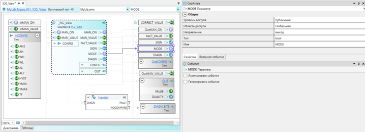

5. Рассмотрим задание генерации события для режима работы датчика. Выделите параметр "MODE" типа bool и перейдите во вкладку "События".
6. Установите флаг "Генерировать события".
