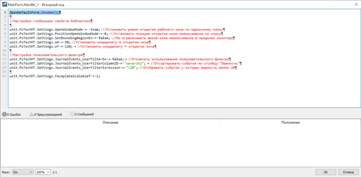

Чтобы изменять значения глобальных свойств, можно использовать различные обработчики событий через следующее обращение unit.PsTechMT.Settings.[Название глобального свойства], например, при открытии главной формы:
Пример использования глобальных свойств при открытии главной формы можно посмотреть в демо-проекте PsTechMT_Example.
