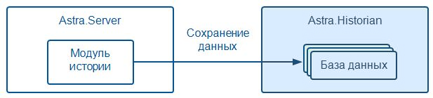

Сохранение данных
Источниками данных являются экземпляры серверы ввода/вывода Astra.Server.
Astra.Server обеспечивает сбор, фильтрацию и сохранение данных (событий и значений сигналов) в БД Astra.Historian через модуль истории. Конкретная база данных, в которую нужно записать данные, указывается в конфигурации модуля истории: все данные, полученные от модуля истории будут записаны в указанную базу данных.
Для предотвращения потерь данных при передаче, модуль истории:
Записывает сохраняемые данные в файловую очередь.
Порциями передаёт данные из файловой очереди серверу истории для записи в БД.
Удаляет данные из файловой очереди только после подтверждения сервером истории, что данные получены. Если подтверждения нет, отправляет данные повторно.
Данные в файловой очереди хранятся в виде записей для сервера истории. Каждая запись – это значение сигнала или событие, которое нужно сохранить. В каждой записи сохраняется внутренний идентификатор:
Для значений сигналов – идентификатор сигнала.
Для событий – идентификатор экземпляра Astra.Server.
По этим внутренним идентификаторам:
Источник данных запрашивает сохранённые им данные.
Сервер истории группирует записи во временные ряды.
Таким образом, значения каждого сигнала хранятся в собственном временном ряду, события – в едином временном ряду для экземпляра Astra.Server.
Принятые записи сервер истории сохраняет в базу данных.

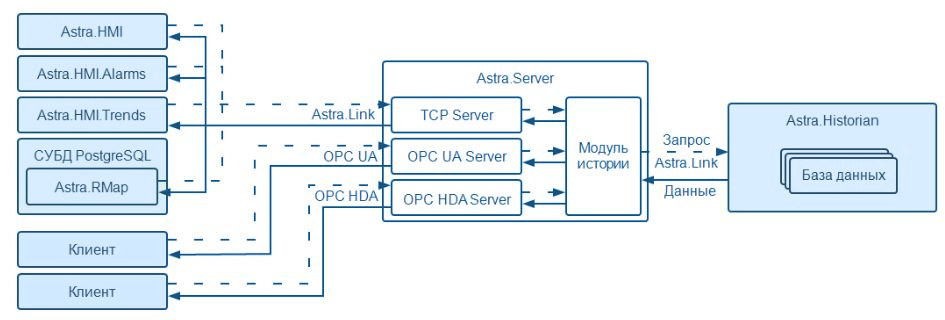

Предоставление данных клиентам
Данные предоставляются по запросу:
Клиент запрашивает историю событий или историю значений сигналов у Astra.Server или Astra.AccessPoint.
Модуль истории в составе Astra.Server/Astra.AccessPoint передаёт запрос серверу истории.
Сервер истории возвращает запрошенные данные модулю истории.
Astra.Server/Astra.AccessPoint возвращает данные запросившему их клиенту.
Запрашивать исторические данные могут:
Компоненты AstraRegul – через модуль TCP Server:
Astra.HMI
Astra.HMI.Alarms
Astra.HMI.Trends
СУБД PostgreSQL с помощью расширения Astra.RMap – через модуль TCP Server.
OPC UA клиенты – через модуль OPC UA Server.
OPC HDA клиенты – через модуль OPC HDA Server (только историю значений).
