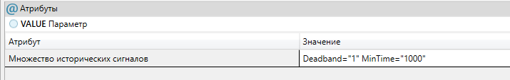

Определяет множество сигналов, значения которых сохраняются в базу данных сервера истории.
Модуль
Om.Server
Тип значения
string
Значение по умолчанию
отсутствует
Атрибут может быть сформирован при помощи интерфейса Astra.AStudio или вручную.
При заполнении вручную необходимо указать в значении атрибута следующие параметры:
Deadband="0.5" - установить зону нечувствительности по значению = 0.5.
MinTime="1000" - установить зону нечувствительности по времени в мс = 1000.
