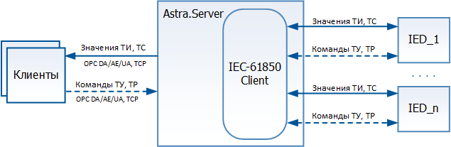

Опросчик МЭК 61850 — коммуникационный модуль Astra.Server, предназначенный для обмена данными между сервером и интеллектуальными электронными устройствами (IED) по стандарту МЭК 61850.
Функции опросчика МЭК 61850:
сбор данных с устройств;
подача команд управления;
получение файлов осциллограмм.
Опросчик МЭК 61850 собирает данные с устройств и записывает в Astra.Server. Сервер предоставляет полученные данные клиентам по различным протоколам и спецификациям.
Выдача управляющих воздействий происходит в обратной последовательности: клиенты передают команды ТУ и ТР в Astra.Server по различным протоколам и спецификациям, сервер передаёт полученные команды опросчику МЭК 61850, а модуль передаёт их соответствующим устройствам. После отправки команды модулем устройство оправляет ответный сигнал с результатом подачи команды управления.
Взаимодействие модуля одновременно с несколькими устройствами производится параллельно.
