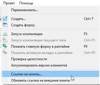

2. Откройте проект Astra.HMI. Перейдите на вкладку "Проект" и выберите "Ссылка на юниты...".

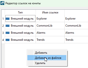

3. В открывшемся окне откройте контекстное меню и выберите "Добавить из файлов".

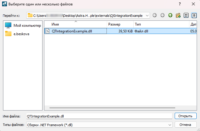

4. Перейдите в каталог c файлом плагина, выберите его и нажмите кнопку "Открыть".

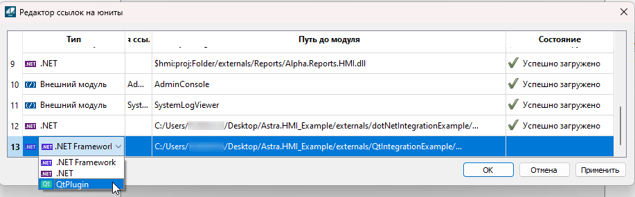

5. В параметре "Тип" выберите "QtPlugin" и нажмите кнопку "Применить".
6. При верном подключении в параметре "Состояние" отобразится "Успешно загружено".

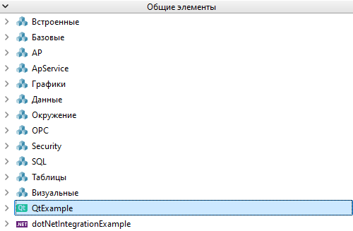

7. Теперь плагин Qt успешно добавлен в проект и готов к использованию. Используйте этот компонент так же, как и встроенные компоненты Astra.HMI.
