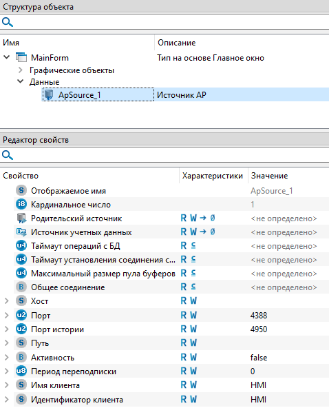

4.4.1.4.2.4.3.1. Источник AP
Чтобы взаимодействовать с источником данных по протоколу TCP, добавьте на экранную форму один или несколько компонентов "Источник AP". Компонент невизуальный и виден только в области "Структура объекта" . На рисунке ниже показано, как на форму было добавлен компонент "Источник AP".
Чтобы компонент мог взаимодействовать с источником данных, настройте минимальный набор его свойств.
Свойство
Хост
Сетевой адрес источника данных по протоколу TCP. Для локального компьютера используется IP-адрес: 127.0.0.1
Порт
Номер порта для подключения к источнику данных. По умолчанию номер 4388
Путь
Путь до целевой ветки дерева сигналов источника данных по протоколу TCP. Если путь не указан, то по умолчанию целевой веткой будет считаться корень дерева сигналов источника данных
Активность
Активность источника AP. С неактивными источниками не происходит обмен данными
