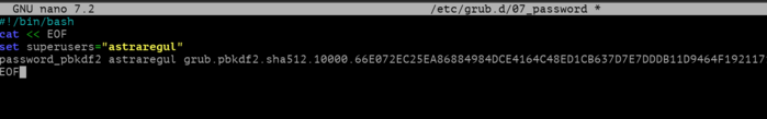

3. Откройте или создайте файл конфигурации паролей, выполнив команду:
sudo nano /etc/grub.d/07_password
Содержимое файла:
#!/bin/bash
cat << EOF
set superusers="astraregul"
password_pbkdf2 astraregul grub.pbkdf2.sha512.10000.66E072EC25EA86884984DCE4164C48ED1CB637D7E7DDDB11D9464F1921171B1145697AA66A49063124D28431388A0FB41E6EA8D0AA742C7895B79ED8F9E339D5.D591C21F25532067FE9D646983E0009731CE6AC09B880D279BE4037F02CB285BC2E113D350AFC2A811C9B9C4DAAFDD1C87E947BCA583A457F6DBEA2B4DB95159
EOF
4. Замените хэш пароля в строке "password_pbkdf2" на сгенерированный. Сохраните файл и выйдите из редактора.
