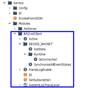

3.12.2.3.2.19. Клиент BACnet
Модуль Клиент BACnet динамически создаёт служебные сигналы.
Полный тег служебного сигнала:
Service.Modules.<Имя модуля>.<Имя сигнала>
Для отписки от свойства объекта в значение сигнала SetSubscription следует записать JSON-строку в формате:

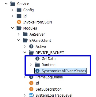

Папка источника
Полный тег служебных сигналов:
Service.Modules.<Имя модуля>.<Имя источника>.<Имя сигнала>
Сигнал
Описание сигнала
GetData
Bool
Команда запроса всех данных по источнику:
True – запросить данные источника
SynchronizeAllEventStates
Bool
Команда синхронизации событий с источником:
True – синхронизировать события с
источником.

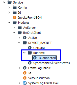

Service.Modules.<Имя модуля>.<Имя источника>.Runtime.IsConnected
Сигнал
Описание сигнала
IsConnected
Bool
Состояние соединения с устройством:
True – связь установлена;
False – связь отсутствует.
