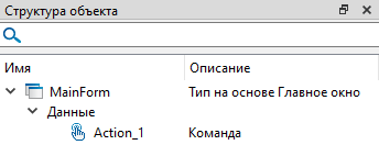

Не визуальный компонент позволяет определять пользовательские команды, которые можно многократно вызывать из скриптов проекта. Компонент не визуальный (не отображается на форме) и виден только в области Структура объекта.

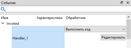

Логика команды определяется в обработчике события Invoked.

Чтобы определить новую команду, добавьте компонент Команда на экранную форму.
Чтобы определить команду, которая будет выполняться, настройте обработчик события Invoked.

Invoked – событие, которое наступает после активации свойства Триггер или вызова функции Invoke().
