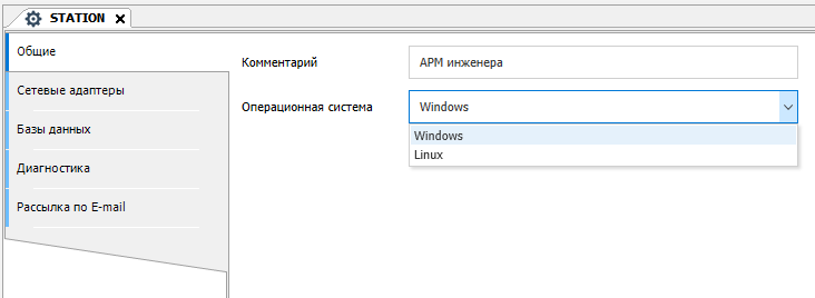

1. Перейдите в объект "STATION" двойным щелчком левой кнопкой мыши и во вкладке "Общие" задайте комментарий "АРМ инженера", и выберите операционную систему, на которой будет располагаться станция, в данном случае станция будет располагаться на ОС "Windows".

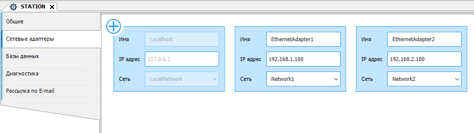

2. Перейдите во вкладку "Сетевые адаптеры", добавьте еще один Ethernet адаптер, нажав кнопку "Добавить", задайте IP адреса для обеих подсетей инженерной станции. Обратите внимание на название сети.

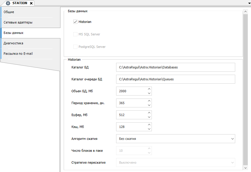

3. Перейдите во вкладку "Базы данных", проверьте пути расположения баз данных, а также настроечные параметры для хранения данных.

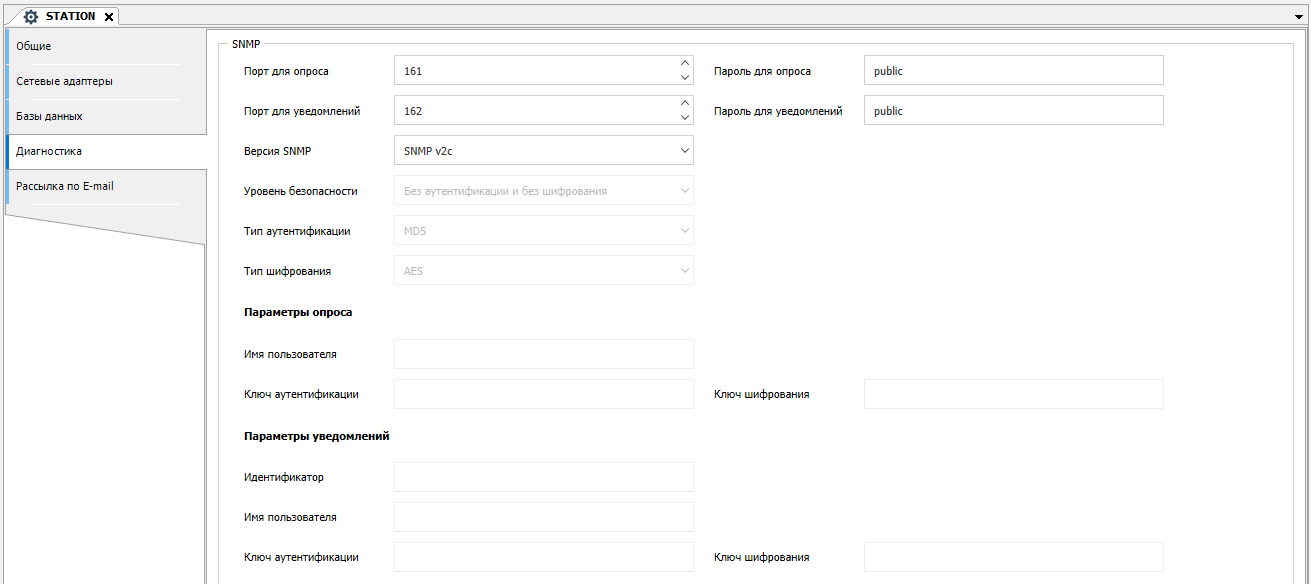

4. Перейдите во вкладку "Диагностика" , настройки оставьте по умолчанию.
