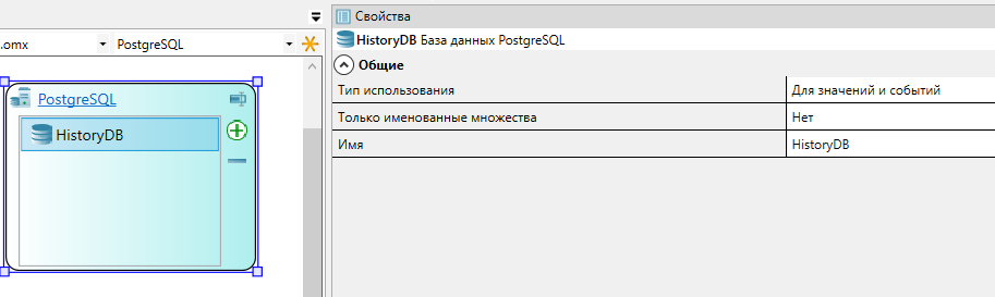

Добавьте на сервер компонент "Сервер истории PostgreSQL". Создайте в нем базу данных с именем БД созданной в PostgreSQL и выберите тип использования:

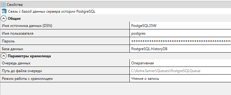

2. В компоненте Astra.Server добавьте модуль в модуле истории и добавьте в него БД PostgreSQL и укажите параметры для связи с ней в свойствах:
Описание свойств связи с БД PostreSQL:
Имя источника данных (DSN)
Имя системного источника данных ODBC, настроенного для подключения к БД PostgreSQL
Имя пользователя
Имя пользователя PostgreSQL
Пароль
Пароль пользователя PostgreSQL
База данных
Путь к базе данных на сервере истории в конфигурации
Очередь данных
Расположение очереди данных:
Оперативная – в оперативной памяти
Файловая – в файле
Если выбрана оперативная очередь данных, то при прекращении работы модуля данные в очереди будут потеряны без записи в БД
Путь до файла очереди
Полный путь до файла, используемого в качестве очереди данных. Включает в себя путь до файла и название файла (файл не имеет расширения). Используется только если в параметре Тип очереди данных выбрано значение Файловая
Режим работы с хранилищем
Использовать хранилище для работы с историей:
Чтение
Запись
Чтение и запись
Параметры "Имя пользователя" и "Пароль" являются необязательными. Если они не указаны, то подключение к БД будет выполняться с параметрами пользователя, заданного в системном источнике, который указан в параметре "Имя источника данных (DSN)".
