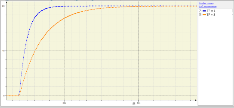

Графики временных характеристик
Графики временных характеристик фильтра при TF = 1 и TF = 3:
При увеличении входного сигнала
