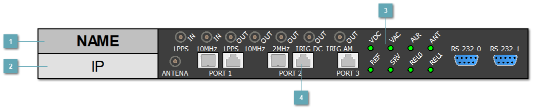

 NAME
 IP
 Индикаторы
Состояние модуля
Индикатор VDC
Питание 24В
Нет питания
Индикатор VAC
Питание 220В
Нет питания
Индикатор ALR
Нормальная работа
Потеря синхронизации или аппаратная неисправность
Индикатор ANT
Антена исправна
Антена неисправна
Индикатор REF
Установившаяся синхронизация от ГЛОНАСС/GPS или внешних сигналов NMEA и 1PPS
Синхронизация только от NMEA
Нет синхронизации
Индикатор SRV
Прием PTP-запросов от клиентов
Мигает
Приход на пост 10/100 BASE-T хотя бы одного PTP-пакета в секунду
Запросов нет
Индикатор REL0
Замкнуты контакты реле 0
Разомкнуты контакты реле 0
Индикатор REL1
Замкнуты контакты реле 1
Разомкнуты контакты реле 1
 Индикаторы портов 1-3
Наличие соединения через порт
Порт не включен
