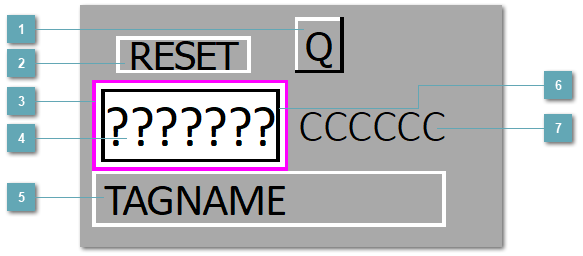

5.5.2.4.1.6.2. Мнемосимвол
Кнопка вызова подробного графического изображения суммирующего устройства
При нажатии на кнопку открывается Окно Управления с подробным графическим изображением суммирующего устройства.
Сброс значения
При нажатии на кнопку будет выполнен ручной сброс значения блока.
Внешняя рамка
Скрыто
Значение в норме (подтверждено)
Значение в норме (не подтверждено)
Аварийный сигнал при предельно низком/высоком уровне (не подтверждено)
Аварийный сигнал при предельно низком/высоком уровне (подтверждено)
Ошибка связи (не подтверждено)
Ошибка связи (подтверждено)
Значение технологического процесса
Идентификатор функционального блока. При нажатии кнопки открывается Окно Рабочее функционального блока.
Внутренняя рамка
Скрыто
Нормальное состояние (подтверждено)
Нормальное состояние (не подтверждено)
Мигающий серый
Отказ контура (не подтверждена)
Немигающий серый
Отказ контура (подтверждена)
Бирюзовый
Режим калибровки
Режим маскирования тревог
Единицы измерения технологического параметра и зона вызова панели блока
Единицы измерения технологического параметра. При нажатии кнопки открывается Окно Рабочее функционального блока.
Порядок приоритетности отображения: пурпурный, красный, желтый и зеленый. Для внутренней рамки порядок приоритетности: бирюзовый, серый, синий.
Графическое отображение
Текст: черный; Рамка: зеленый мигающий
Текст: черный
Режим технологического обслуживания.
Текст: черный; Заливка: оранжевый
Аварийный сигнал при низком/высоком уровне (не подтверждено).
Текст: черный мигающий; Рамка: желтый мигающий
Аварийный сигнал при низком/высоком уровне (подтверждено).
Текст: черный немигающий; Рамка: желтый немигающий
Аварийный сигнал при предельно низком/высоком уровне (не подтверждено).
Текст: черный мигающий; Рамка: красный мигающий
Аварийный сигнал при предельно низком/высоком уровне (подтверждено).
Текст: черный немигающий; Рамка: красный немигающий
Режим калибровки.
Внутренняя рамка: бирюзовый
Режим маскирования тревог.
Внутренняя рамка: синий
Отказ датчика (не подтверждено).
Текст: пурпурный мигающий; Рамка: серый мигающий
Отказ датчика (подтверждено).
Текст: пурпурный немигающий; Рамка: серый немигающий
Нет связи.
Текст: пурпурный, отображается значение "*******"; Рамка внешняя: пурпурный; Рамка внутренняя: серый
