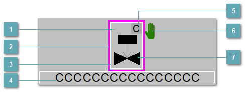

5.5.2.4.5.3.2. Мнемосимвол
Зона вызова панели блока
При нажатии открывается Окно Рабочее функционального блока.
Внешняя рамка
Оранжевый
Запрет технологического обслуживания
Внутренняя рамка
Желтый
Тревога несоответствия ответа
Бирюзовый
Режим калибровки
Режим маскирования тревог
Пурпурный
Отказ системы
Индикатор режима
Символ "Рука"
Индикатор ручного режима. Символ "Рука" активен в ручном режиме.
Зеленый
Режимы: ручной (MAN) или ручной с ручной инициализацией (MAN_IMAN).
Символ скрыт
Остальные режимы.
Корпус блока
Цвет корпуса зависит от состояния блока. Цветовая индикация приведена в таблице ниже.
Порядок приоритетности отображения: оранжевый. Для внутренней рамки порядок приоритетности: бирюзовый, желтый, синий.
