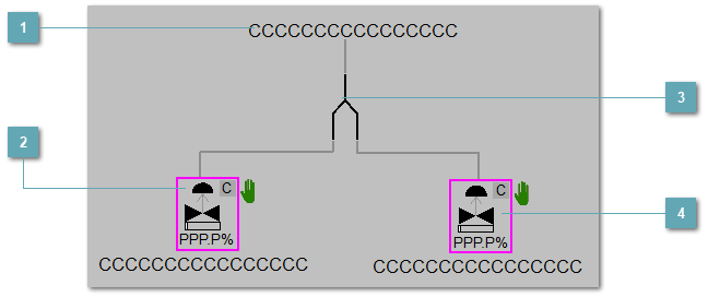

5.5.2.4.7.5.2. Мнемосимвол
Зона вызова панели блока
При нажатии открывается Окно Рабочее функционального блока.
Клапан A
Клапан А резервной пары ПИД-регулятора.
Цветовая индикация символа "Рука".
Зеленый
Ручной режим (MAN).
Символ скрыт
Остальные режимы.
Зона вызова окна для выбора активного клапана
При нажатии открывается окно выбора активного клапана из резервной пары ПИД-регулятора.
Клапан B
Клапан B резервной пары ПИД-регулятора.
Зеленый
Ручной режим (MAN).
Символ скрыт
Остальные режимы.
Порядок приоритетности отображения: пурпурный, бирюзовый, желтый и синий.
Графическое отображение
Открытие клапана <= 5%.
Открытие клапана > 5%.
Отклонение.
Рамка: желтый немигающий
Режим калибровки.
Рамка: бирюзовый
Режим маскирования тревог.
Рамка: синий
Ошибка входа.
Нет связи.
Основание: пурпурное; Привод: пурпурный; Индикатор режима блока "О"; Рамка: пурпурный
