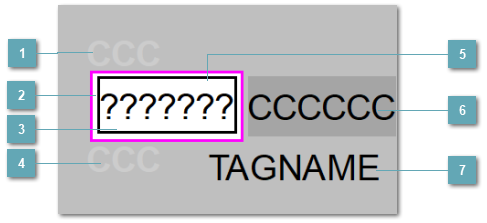

Индикатор срабатывания верхней сигнализации
При превышении заданной уставки второго верхнего предела сигнализации HH загорается индикатор срабатывания верхней аварийной сигнализации – XSHH (X – обозначение датчика, устанавливаемое в атрибутах экземпляра блока при его конфигурации Astra.AStudio).
При превышении заданной уставки верхнего предела сигнализации PH загорается индикатор срабатывания верхней предупредительной сигнализации – XAH (X – обозначение датчика, устанавливаемое в атрибутах экземпляра блока при его конфигурации Astra.AStudio).
Цветовая индикация состояния:
Скрыто
Значение в норме
Срабатывание верхней аварийной сигнализации (не подтверждено)
Срабатывание верхней аварийной сигнализации (подтверждено)
Мигающий оранжевый
Срабатывание верхней предупредительной сигнализации (не подтверждено)
Немигающий оранжевый
Срабатывание верхней предупредительной сигнализации (подтверждено)
Внешняя рамка
Скрыто
Значение в норме
Мигающий оранжевый
Отображение значения процесса
Отображает текущее значение технологического параметра PV.
Цветовая индикация фона:
Белый
Рабочий режим
Оранжевый
Режим технологического обслуживания
Индикатор срабатывания нижней сигнализации
При превышении заданной уставки второго нижнего предела сигнализации LL загорается индикатор срабатывания нижней аварийной сигнализации – XSLL (X – обозначение датчика, устанавливаемое в атрибутах экземпляра блока при его конфигурации Astra.AStudio).
При превышении заданной уставки нижнего предела сигнализации PL загорается индикатор срабатывания нижней предупредительной сигнализации – XAL (X – обозначение датчика, устанавливаемое в атрибутах экземпляра блока при его конфигурации Astra.AStudio).
Скрыто
Значение в норме
Срабатывание нижней аварийной сигнализации (не подтверждено)
Срабатывание нижней аварийной сигнализации (подтверждено)
Мигающий оранжевый
Срабатывание нижней предупредительной сигнализации (не подтверждено)
Срабатывание нижней предупредительной сигнализации (подтверждено)
Внутренняя рамка
Скрыто
Отсутствие тревоги отказа контура
Мигающий темно-серый
Немигающий темно-серый
Бирюзовый
Режим калибровки
Режим маскирования тревог
Отображает единицы измерения технологического параметра PV. При нажатии открывается Окно Рабочее функционального блока.
Порядок приоритетности отображения: пурпурный, красный, оранжевый. Для внутренней рамки порядок приоритетности: бирюзовый, темно-серый, синий.
Графическое отображение
Нормальные условия.
Текст: черный
Аварийный сигнал при высоком уровне (не подтверждено).
Текст: черный мигающий; Рамка: оранжевый мигающий; Индикатор XAH: оранжевый мигающий
Аварийный сигнал при высоком уровне (подтверждено).
Текст: черный немигающий; Рамка: оранжевый немигающий; Индикатор XAH: оранжевый немигающий
Аварийный сигнал при низком уровне (не подтверждено).
Текст: черный мигающий; Рамка: оранжевый мигающий; Индикатор XAL: оранжевый мигающий
Аварийный сигнал при низком уровне (подтверждено).
Текст: черный немигающий; Рамка: оранжевый немигающий; Индикатор XAL: оранжевый немигающий
Аварийный сигнал при предельно высоком уровне (не подтверждено).
Текст: черный мигающий; Рамка: красный мигающий; Индикатор XSHH: красный мигающий
Аварийный сигнал при предельно высоком уровне (подтверждено).
Текст: черный немигающий; Рамка: красный немигающий; Индикатор XSHH: красный немигающий
Аварийный сигнал при предельно низком уровне (не подтверждено).
Текст: черный мигающий; Рамка: красный мигающий; Индикатор XSLL: красный мигающий
Аварийный сигнал при предельно низком уровне (подтверждено).
Текст: черный немигающий; Рамка: красный немигающий; Индикатор XSLL: красный немигающий
Режим технологического обслуживания или блокировка автоматики.
Текст: черный; Заливка: оранжевый
Режим калибровки.
Рамка: бирюзовый
Режим маскирования тревог.
Рамка: синий
Отказ датчика (не подтверждено).
Текст: пурпурный мигающий; Рамка: серый мигающий
Отказ датчика (подтверждено).
Текст: пурпурный немигающий; Рамка: серый немигающий
Нет связи.
Текст: черный, отображается значение "*******"; Рамка: пурпурный
