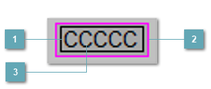

5.5.3.2.4.4.2. Мнемосимвол
Внутренняя рамка
Скрыто
В норме
Частичная ошибка или получен сигнал подтвержденного обнаружения (не подтверждено)
Частичная ошибка или получен сигнал подтвержденного обнаружения (подтверждено)
Бирюзовый
Режим калибровки
Режим маскирования тревог
Внешняя рамка
Пурпурный
Ошибка связи
Порядок приоритетности отображения: пурпурный. Для внутренней рамки порядок приоритетности: бирюзовый, красный, синий.
Графическое отображение
Нормальное состояние.
Текст: черный немигающий
Аварийный сигнал (не подтверждено).
Текст: красный мигающий
Аварийный сигнал (подтверждено).
Текст: красный немигающий
Режим калибровки.
Рамка: бирюзовый
Режим маскирования тревог.
Рамка: синий
частичный отказ.
Рамка: красный немигающий
Общий сбой (не подтверждено) при конфигурационном входе FIRE = TRUE
Рамка: красный мигающий
Общий сбой (подтверждено) при конфигурационном входе FIRE = TRUE
Общий сбой (не подтверждено).
Текст: красный мигающий; Рамка: красный немигающий
Общий сбой (подтверждено).
Текст: красный немигающий; Рамка: красный немигающий
Нет связи.
Текст: черный; Рамка: пурпурный
