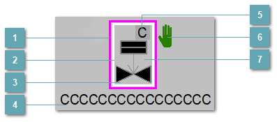

5.6.4.3.3.1.2. Мнемосимвол
Положение 1
Положение 2
Положение 3
Положение 4
Статическое представление BDV в графическом представлении процесса
Внешняя рамка
Красный
Аварийное отключение
Пурпурный
Ошибка связи
Внутренняя рамка
Оранжевый
Запрет технологического обслуживания или блокировка автоматики
Желтый
Несоответствие ответного сигнала от концевых выключателей
Основание
Цветовая индикация состояния клапана.
Черный
Плохое качество выходного сигнала клапана
Мигающий белый
Клапан в процессе открытия или открыт
Мигающий темно-серый
Клапан в процессе закрытия или закрыт
Пурпурный
Отказ контура
Индикатор режима
Ручной режим
В ручном режиме работы блока появляется индикатор ручного режима – зеленая рука.
Привод
Цветовая индикация состояния команды.
Черный
Белый
Расхождение для клапана
Красный
Темно-серый
По умолчанию
Пурпурный
Отказ контура
