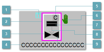

5.6.4.3.3.4.2. Мнемосимвол
Положение 1
Положение 2
Положение 3
Положение 4
Индикатор режима испытания
При включении режима испытаний появляется индикатор режима испытания.
Внешняя рамка
Красный
Аварийное отключение
Голубой
Режим испытания
Пурпурный
Ошибка связи
Внутренняя рамка
Оранжевый
Запрет технологического обслуживания или блокировка автоматики
Желтый
Ошибка или несоответствие сигнала ответа
Индикатор режима
Ручной режим
В ручном режиме работы блока появляется индикатор ручного режима – зеленая рука.
Привод
Цветовая индикация состояния команды.
Черный
Плохое качество выходного сигнала клапана
Белый
Расхождение для клапана
Красный
Темно-серый
По умолчанию
Пурпурный
Отказ контура
Тип клапана
Индикатор типа клапана (стрелка вверх) - клапан с открытием при отказе (FO).
Основание
Цветовая индикация состояния клапана.
Черный
Мигающий белый
Клапан в процессе открытия или открыт
Мигающий темно-серый
Клапана в процессе закрытия или закрыт
Пурпурный
Отказ контура
Тип клапана обозначается стрелкой в символе клапана. Приоритет на экране, по мере убывания: пурпурный, красный и голубой. Для внутренней рамки порядок приоритетов: оранжевый, желтый.
