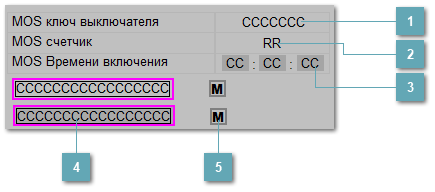

Представление 1. Вертикальная таблица
5.6.4.3.4.1.2. Мнемосимвол
Отображение состояния MOS
Индикатор активности MOS ключа: включен/отключен.
Отображение числа MOS
Счетчик MOS.
Срок действия MOS
Время продолжительности включения MOS.
Отображение состояния инициаторов и зона вызова для макета датчиков
Идентификатор функционального блока. При нажатии открывается рабочее окно соответствующего функционального блока.
Зона вызова и экран лицевой панели команды MOS
При нажатии кнопки открывается окно подтверждения активации команды MOS.

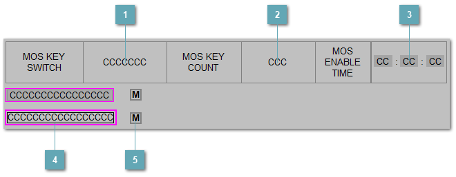

Представление 2. Горизонтальная таблица
Счетчик MOS.
Срок действия MOS
