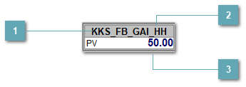

Представление 2. Вид датчика
5.6.5.2.2. Мнемосимвол
Отображает название тега.
Фон сигнализации
Фон сигнализации: мигающий либо стабильный в зависимости от приоритета и состояния квитирования. Цвет отражает тип активной сигнализации с более высоким приоритетом.
Значение переменной + инженерная величина
Отображает текущее значение переменной PV и инженерную величину.
Графическое отображение
Нет связи.
Фон сигнализации: пурпурный
Фон сигнализации: серебристый мигающий
Фон сигнализации: серебристый немигающий
Отказ датчика (не подтверждено).
Фон сигнализации: пурпурный мигающий
Отказ датчика (подтверждено).
Фон сигнализации: пурпурный немигающий
High High сигнализация (не подтверждено).
Фон сигнализации: предопределенный цвет мигающий
High High сигнализация (подтверждено).
Фон сигнализации: предопределенный цвет немигающий
MOS активен.
Граница: голубой
