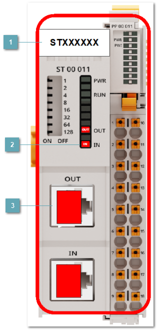

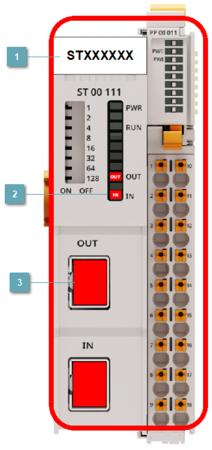

5.3.3.4.1.1.1.1. Мнемосимвол
KKS
Индикатор наличия связи
Отсутствует физическое соединение по шине
Индикатор горит – подключение по шине RegulBus есть, но нет обмена данными;
Индикатор моргает – подключение по шине RegulBus есть, обмен по шине есть.
Индикатор LINK
Наличие соединения через порт
Настройка мнемосимвола
Мнемосимвол основан на базовом типе R050_ST_SAMPLE. Базовые свойства и параметры инициализации отнаследованы от базового типа.
