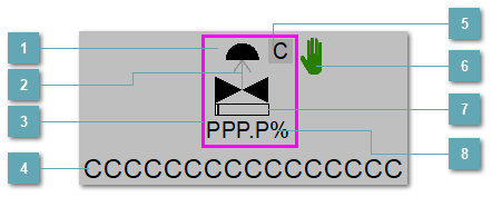

5.5.2.2.6.1.1.2. Мнемосимвол
Зона вызова панели блока
При нажатии открывается Окно Рабочее функционального блока.
Индикатор состояния
В зависимости от направления стрелки блок находится в состоянии:
Стрелка вверх – индикация "При отказе открыт";
Стрелка вниз – индикация "При отказе закрыт".
Внешняя рамка
Скрыто
Значение в норме
Режим маскирования тревог
Пурпурный
Ошибка связи
Индикатор режима
Символ "Рука"
Индикатор ручного режима. Символ "Рука" активен в ручном режиме.
Цветовая индикация состояния.
Зеленый
Ручной режим (MAN).
Символ скрыт
Остальные режимы.
Индикатор загрузки
Индикатор управляющего выхода (управляемой переменной MV).
Значение переменной технологического параметра PV.
Графическое отображение
Открытие клапана <= 5%.
Открытие клапана > 5%.
Режим маскирования тревог.
Рамка: синий
Ошибка входа.
Нет связи.
Основание: пурпурное; Привод: пурпурный; Индикатор режима блока "О"; Рамка: пурпурный
